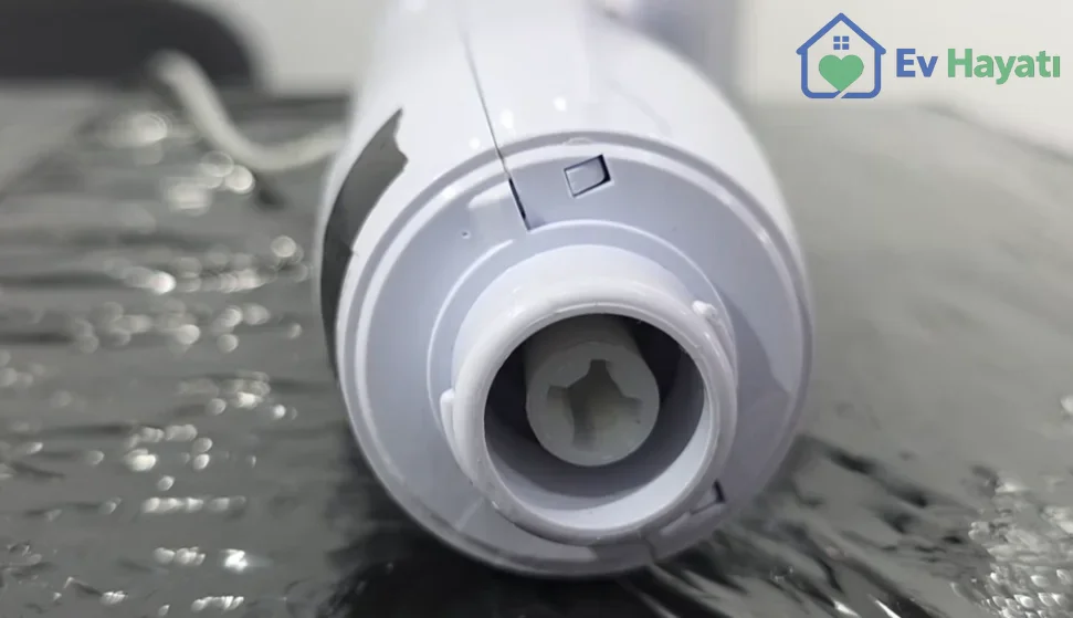

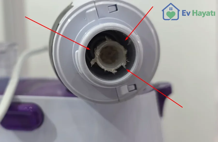

Blender aparatını çıkardığınızda motor kısmının bağlantı noktasında genellikle artı şeklinde plastik bir dişli bulunur. Plastik dişlinin iç kısmı normalde metal mile sıkıca tutunmalıdır.
BU ARIZALI GÖRÜNTÜ...
NORMALDE BÖYLE OLMALI:

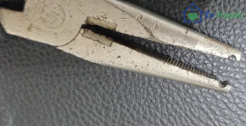

Plastik bağlantı parçası kargaburun pense yardımıyla yukarı doğru çekilerek çıkarılıyor. Parçayı çekerken pensenin kaymasını azaltmak için pensenin ağız kısmına küçük çentikler açabilir veya bu tür başka bir alet alabilirsiniz.
