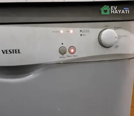

Vestel bulaşık makinesinde Başla/Bekle ışığı sürekli yanıp sönüyor ve makine programa başlamıyor hatasının nedeni: Makine gerekli su seviyesine ulaşamadığı için programı normal şekilde devam ettiremiyor ve uyarı veriyor. Ne yapmanız gerekiyor?

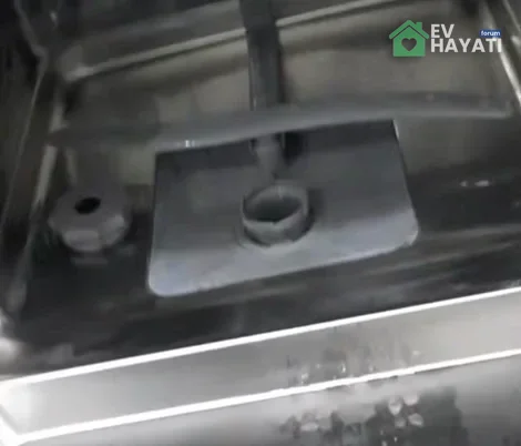

1. Önce Makinenin Su Alıp Almadığını Kontrol Edin​
İlk kontrol edilmesi gereken şey, makinenin içine yeterli su girip girmediği. Makine kapağını açıp sepetleri çekerek altındaki suyu kontrol edin. Dibinde çok az sızıntı şeklinde su varsa hatanın sebebi bu. Çok az su alıyor, yıkama için gerekli seviyeye ulaşamıyor. Bu durumda elektronik sistem su seviyesinin yetersiz olduğunu algılayarak Başla/Bekle ışığını yanıp söndürebilir.

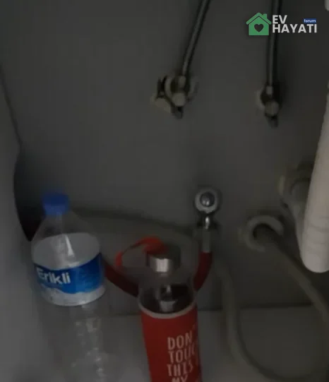

2. Su Musluğunu Kontrol Edin​
Makinenin bağlı olduğu su musluğu tamamen açık olmalı. Musluk kapalıysa, yarım açıksa, iç kısmında tıkanıklık varsa, hortum arkadan kıvrıldıysa, evdeki su basıncı çok düşükse makine yeterli miktarda su alamayabilir.
Makineyi öne çekip, çalıştırmayı deneyin. Çünkü arkaya ittiğinizde siz farkında olmadan hortum kırılıyor olabilir. Öne çekipte çalışıyorsa hortum kırılıyor demektir.
