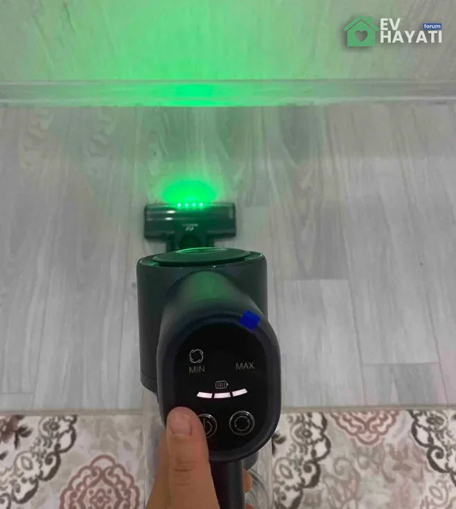

PiranTech kablosuz dikey süpürgeler son yıllarda özellikle Trendyol gibi platformlarda sıkça karşımıza çıkıyor. Uygun fiyatlı ve günlük kullanım için tercih edilen ürünler arasında gördüğüm kadarıyla.
PiranTech'in PT-2026 AirFlex ve PT-2027 PowerJet gibi yeni serileri yeni özelliklerle gelmiş. Fırçasız motor ve artırılmış emiş gücüne sahip. Daha önceki serilere göre bu modellerde hem çekim gücünde hissedilir bir artış hem de batarya ömründe iyileşmeler görülüyor.
Örneğin, eski fırçalı motorlu modeller 150W civarında emiş gücü sunarken, yeni nesil fırçasız motorlar 200-250W seviyelerine çıkabiliyor. Batarya kapasiteleri de 2000 mAh'tan 2500-3000 mAh'a yükseltilmiş. Tek şarjla calışma süresini 35-45 dakikaya kadar çıkabildiği yazıyor.
İncelediğimde bu segmentindeki bir üründen beklenen performansı sunduğu söyleniyor. Bazı kullanıcılar batarya ömrü veya ilk alımdaki çekim gücünün zamanla düştüğü konusunda şikayetlerini dile getiriyorlar.

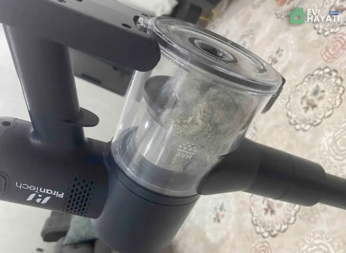

ÇEKİM GÜCÜ DÜŞÜKLÜĞÜ SEBEBİ
En sık karşılaşılan sorunlardan biri olan çekim gücü düşüklüğü genelde kullanıcı hatasından kaynaklanıyor. Bu durumun en büyük sebebi toz haznesinin dolu olması veya filtrelerin tıkanmasıdır. PiranTech süpürgelerin yıkanabilir filtreleri bulunur. Bu filtrelerin düzenli olarak, yani her kullanımdan sonra veya birkaç kullanımda bir boşaltılıp temizlenmesi çok önemli. Özellikle suyla yıkandıktan sonra filtrenin tamamen kuruduğundan emin olmadan cihaza takmamak gerekiyor. Aksi takdirde nem hem emiş gücünü düşürür hem de motora zarar verebilir.

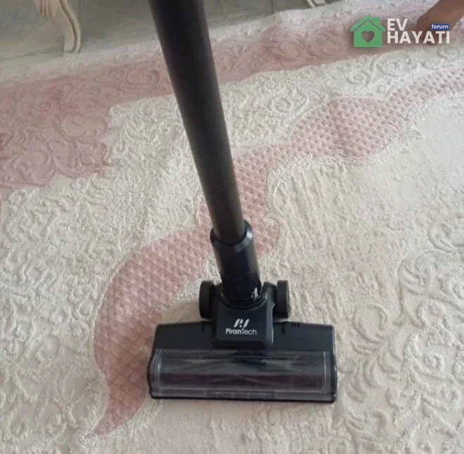

Süpürgenin ana başlığındaki döner fırçaya dolanan saçlar ve iplikler de çekim gücünü etkileyen bir başka faktör. Bu zaten çoğu süpürgede aynı durumda.
