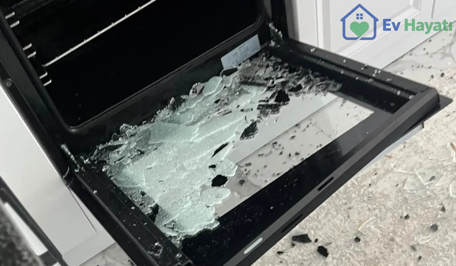

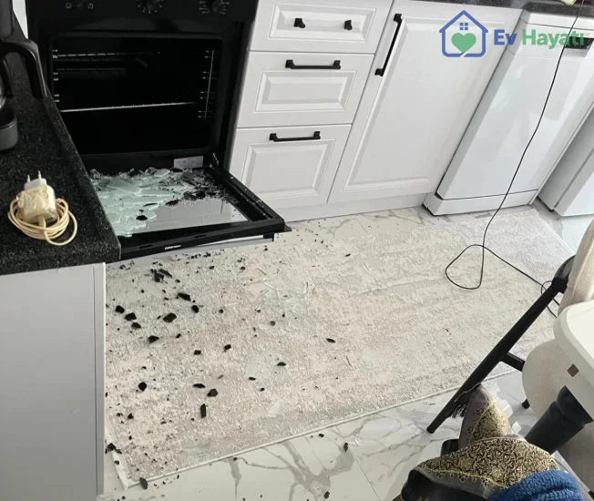

Bir Googwest marka fırın kullanıcısı bu sorunu yaşamış. Fırın camının kullanım sırasında ya da sıcaklık etkisiyle bir anda yüksek sesle patlayıp tamamen dağılması ciddi bir güvenlik sorunu. Paylaşımda cam parçalarının kullanıcıya doğru saçılması, el bölgesinde yaralanmasına sebep olduğu belirtilmiş. Bu sadece el olmayıp yüz ve vücudun diğer bölgelerinde de riski oluşturabilirdi. Küçük sıyrıklarla atlatılmış bir durum olduğu söylenmiş. Şimdi olayı inceleyelim.
CAM PATLAMA NEDENLERİ
Bu tip fırın cam patlamalarının birkaç olası nedeni bulunuyor.
-Temperli camda üretim kaynaklı iç gerilim
-cam kenarında daha önce oluşmuş küçük bir darbe
-ani sıcaklık değişimi
-montaj sırasında cama uygulanan baskı
gibi nedenlerle zamanla kırılmaya neden olabilir. Isıya dayanıklı camlar normal kullanım şartlarında yüksek sıcaklığa karşı üretilir. Bu nedenle herhangi bir dış darbe olmadan kendiliğinden parçalanma yaşanıyorsa cihazın teknik olarak incelenmesi gerekir.
Fırının iç ısı koruyucu camı kırıldıysa cihazı bu şekilde kullanmaya devam etmek doğru değildir. Cam sadece dışarıya karşı bir bariyer değildir. Isının kontrol altında tutulmasına ve kapak sisteminin güvenli şekilde çalışmasına da katkı sağlar. Kırık camla kullanım, dış yüzey sıcaklığının artmasına veya kalan cam parçalarının tekrar dağılmasına neden olabilir.
NE YAPILMALI?
Yapılması gereken ilk şey cihazı kullanmayı bırakıp yetkili servis kaydı oluşturmak. Servis incelemesinde yalnızca yeni cam takılmasıyla yetinilmemesi daha doğru olur. Camın neden kırıldığı, kapak menteşelerinde veya bağlantı noktalarında baskı olup olmadığı ve çevrede başka hasar bulunup bulunmadığı kontrol edilmeli. Patlama nedeniyle yaralanma meydana geldiyse bunun da servis kaydına açık şekilde geçirilmesi önemli.
Bu tür bir olay doğrudan kullanıcı güvenliğini ilgilendirdiği için servis raporunun ve yapılan işlemlerin saklanması gerekir. Aynı modelde benzer olaylar yaşanıyorsa üretici tarafında daha kapsamlı bir inceleme yapılması da beklenir.
