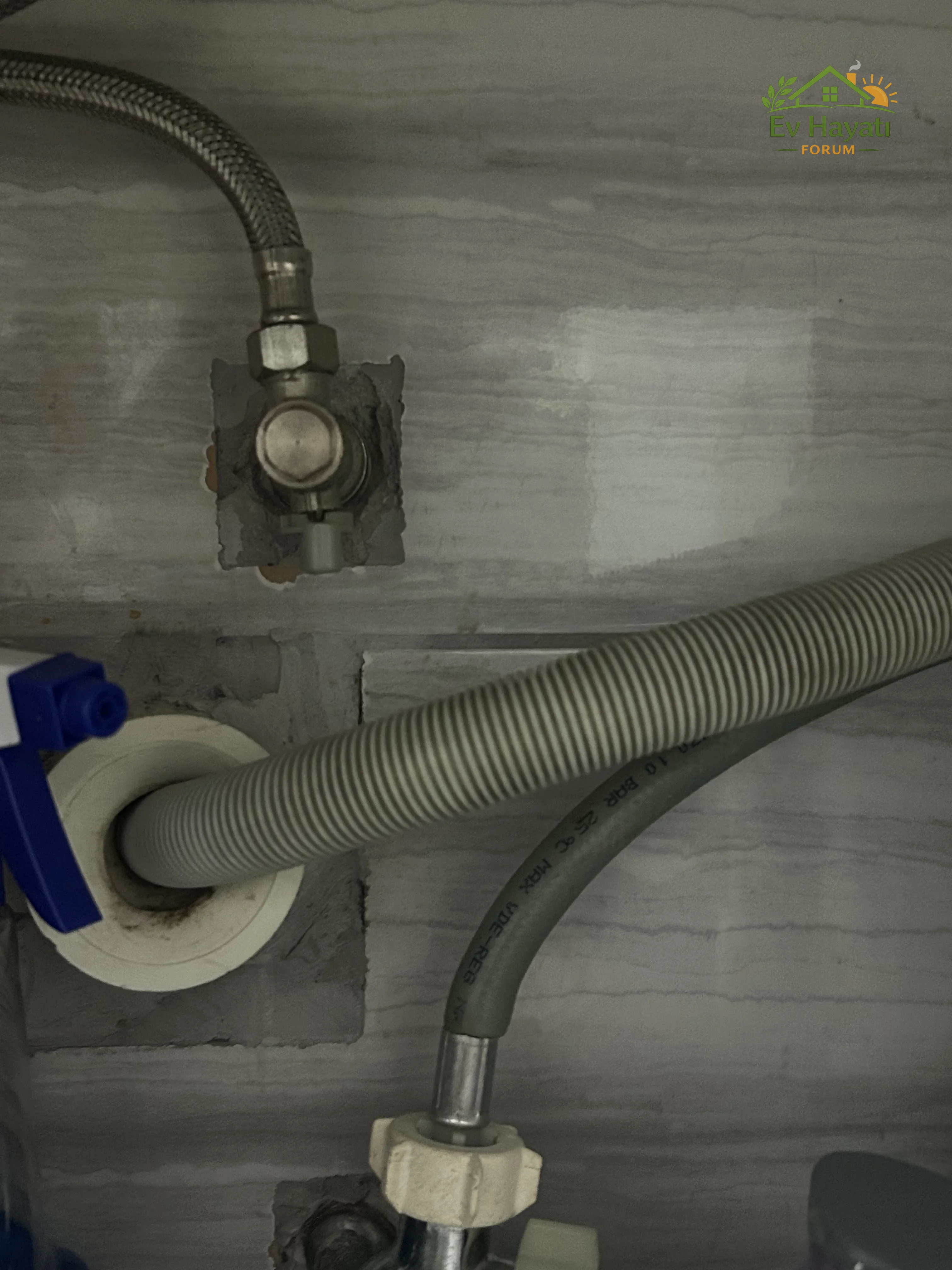

Lavabo dolabının içi sürekli nemli oluyordu ve kapalı kaldıkça koku yapmaya başlamıştı. Gözle görülür bir su yoktu ama ortam hep rutubetliydi. Bunun kapalı alandan kaynaklandığını düşündüm.İçeriye bir nem alıcı koydum, kısa sürede ortamdaki fazla nemi çekti. Dolabın içi kurudu ve koku da tamamen azaldı. Şu an problem yok. Deneyebilirsiniz🙏

Çok güzel benim de nem kokusu var. Nasıl yok ederim diye düşündüm bende. Nem alıcıyı internet üzerinden mi aldınız?
Ay bu sorun bızde de var bızde kı akıyordu lap lap leğene sonra sorunu hallettik ama dedıgınız gibi nem kaldı şimdi iyi tekrarlarsa denemek ısterım.
makınenın girdiği armut conta sankı açık gibi. normalde öyle nem yapacak bişey yok gibi orada. contadan sızdırma vs yapmasın sıcak soğuk hortumlarıda normal gibi. yukarıda musluğun altından da almıyorsa iyi ama durduk yere de yapmaması gerek. nem elgelliyici de bir yere kadar.
Bence boruyu değiştirin tabi hala şikayetiniz devam ediyorsa geçmiş olsun nemli olması gerçekten iyi değil rutubetti kokuydu uğraştırır.

Nem rutubet getirir. Buda kötü sonucları beraberinde getirir. En güzeli ve pratik çözümü bu boruları değiştirmek
