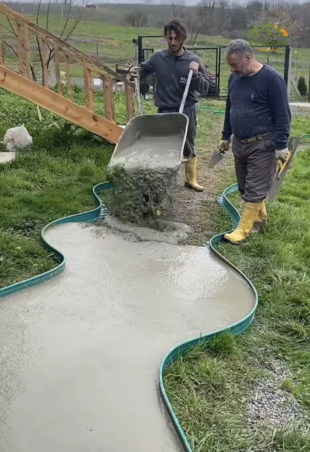

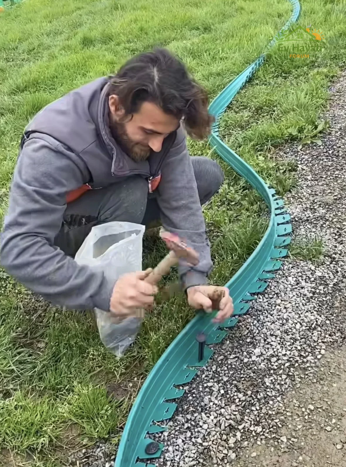

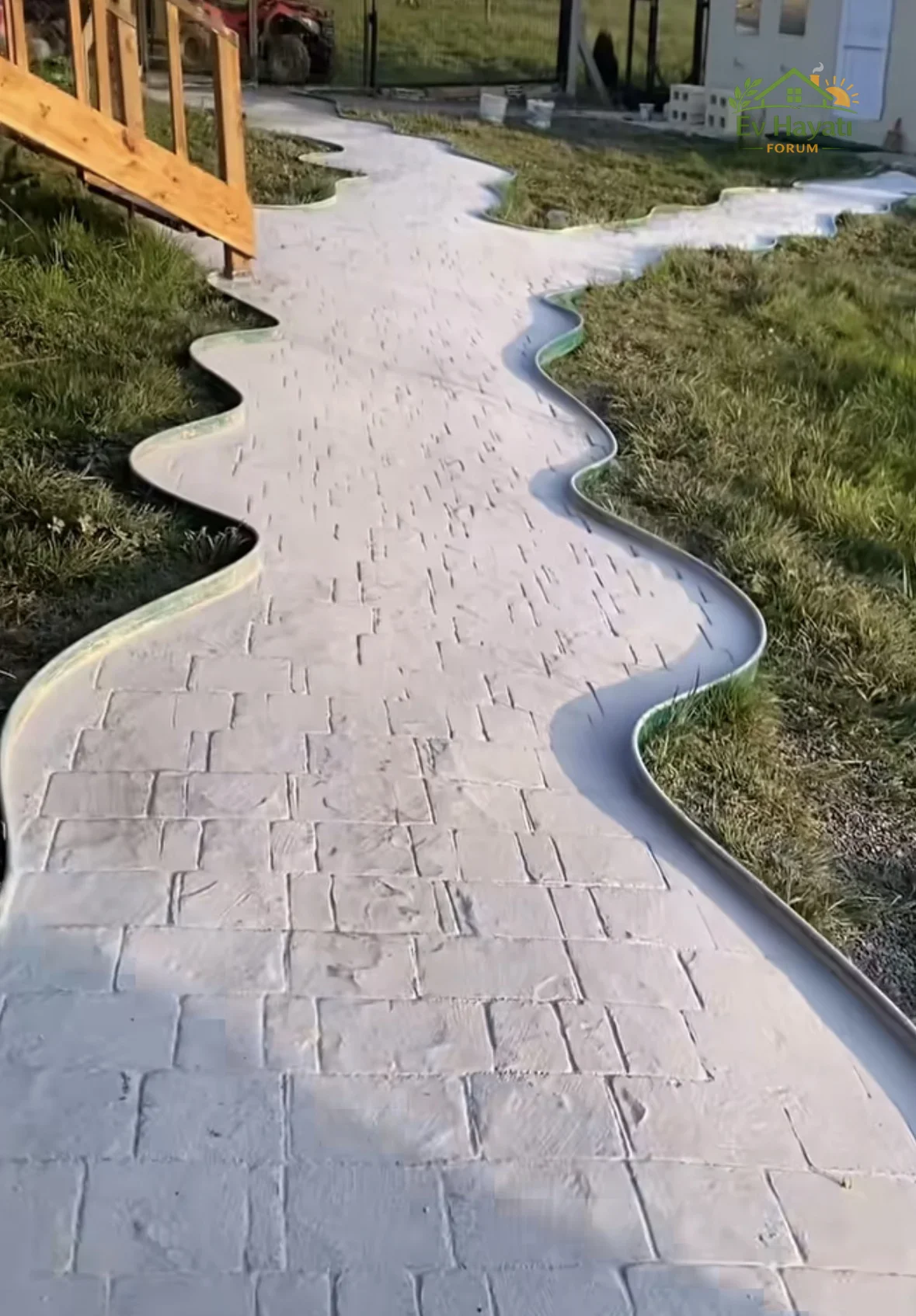

Bugün bir video gördüm. Bu ne kalıbı diye araştırırken ürünü buldum.
Köy evlerinde, köy bahçelerinde düzgün bir şekil vererek beton dökerek çok güzel yürüme yolu yapılabilir. Zaten fotoğraflara bakarsanız anlayacaksınız.
Ürün adı Çim aparatı, çim ayırıcı olarak geçiyor. Aslında peyzaj için kullanılan bir ürün ama bunu yürüyüş yolu yapımında kullanmak gayet mantıklı olmuş. Sizlere de tavsiye olsun diye paylaşıyorum.
25 metresi 1.200₺
Daha basit olanları da var 15 metresi 500₺ kalıp için basit olanlardan 30 metre alıp 1.000₺ vermek daha mantıklı. Trendyol gibi sitelerden yorumlara ve görsellere bakarak fikir alabilirsiniz.
25 metresi 1.200₺
