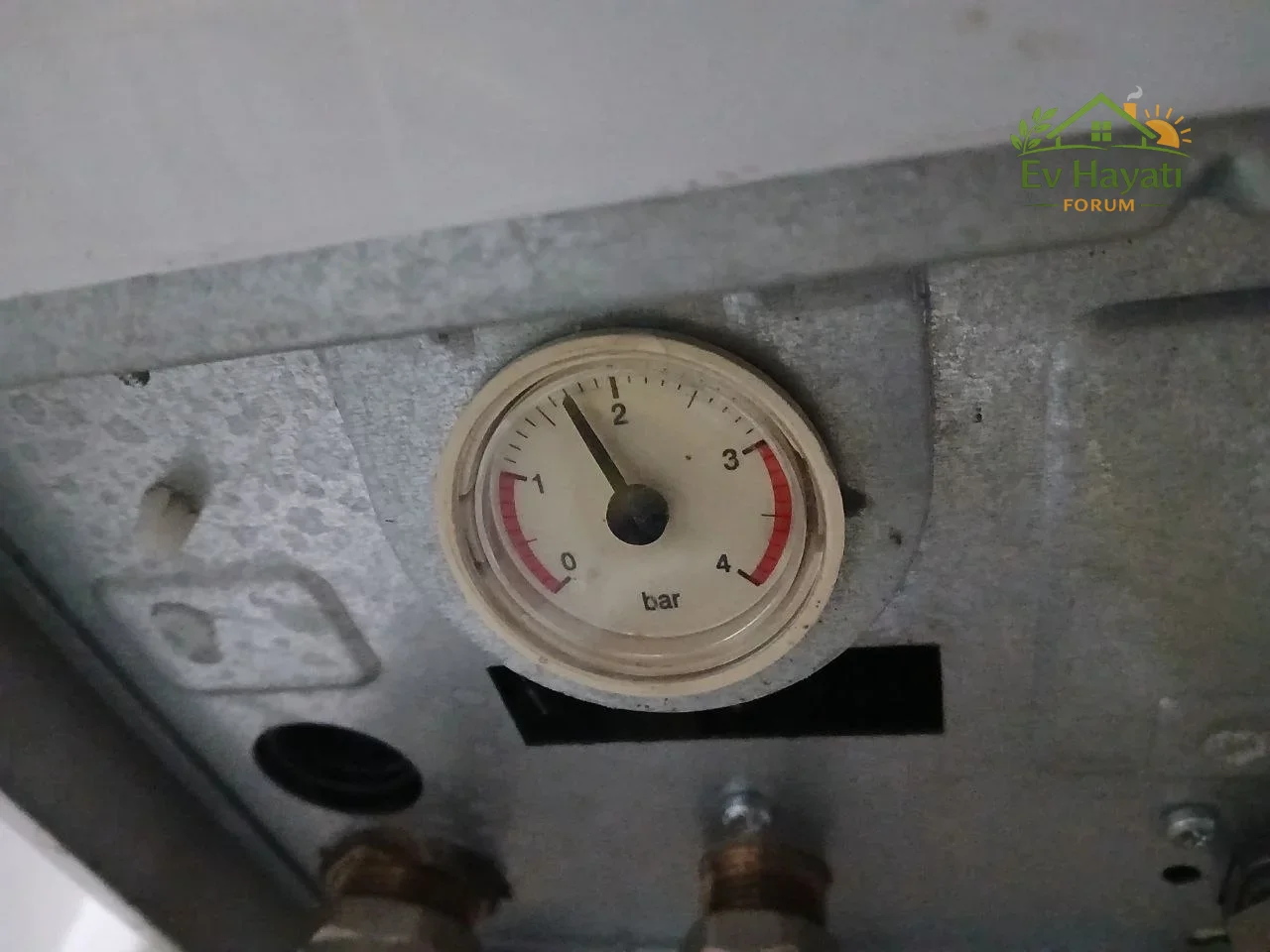

Su basıncı hakkında bilgi verir misiniz
Basınç 5 gösteriyor. @elena dediğin gibi yapacağız şimdi. @Graveworm evet su basıncı yüksek olduğu için damlama oluyor galiba @Akyol basınç bilgilerini verdim şimdi kaloriferden su tahliyesi yapacağız sonucu haber vereceğim
Genelde basıncın düştüğüne şahit olmuştum. Nasıl o kadar yükselmiş olabilir
Dediğiniz gibi basınç yükselmiş suyu tahliye edince sorun geçti ara ara bu şekilde su tahliyesi ile basıncı düzenlesek sorun olmaz herhalde

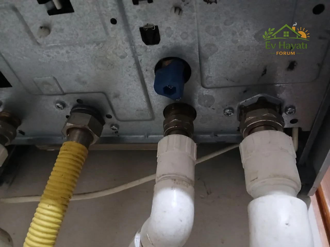

Belki basınç düştükten sonra basıncı tamamlamak için vana kullanıldı. Sonrada vana tam kapanmadığı için basıncı yükseltti. Olabilir mi?
Tabiiki olabilir o vana zaten sert olur içinden basınçlı su geçtiği için .Dediğiniz gibi tamamlayan kişiye tam sıkmış gibi gelmiştir.Tamda dediğiniz gibi. Vana şu bizim kombiden çektim mavi olan.onu biraz sıkın isterseniz.
Su basıncımızda böyle bizim 1,6-1.7 olabilir bi bakın oraya da derim.
Umarım faydalı olur.
Tabiiki olabilir o vana zaten sert olur içinden basınçlı su geçtiği için .Dediğiniz gibi tamamlayan kişiye tam sıkmış gibi gelmiştir.Tamda dediğiniz gibi. Vana şu bizim kombiden çektim mavi olan.onu biraz sıkın isterseniz.Ekli dosyayı görüntüle 647Su basıncımızda böyle bizim 1,6-1.7 olabilir bi bakın oraya da derim.Ekli dosyayı görüntüle 648

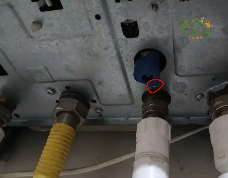

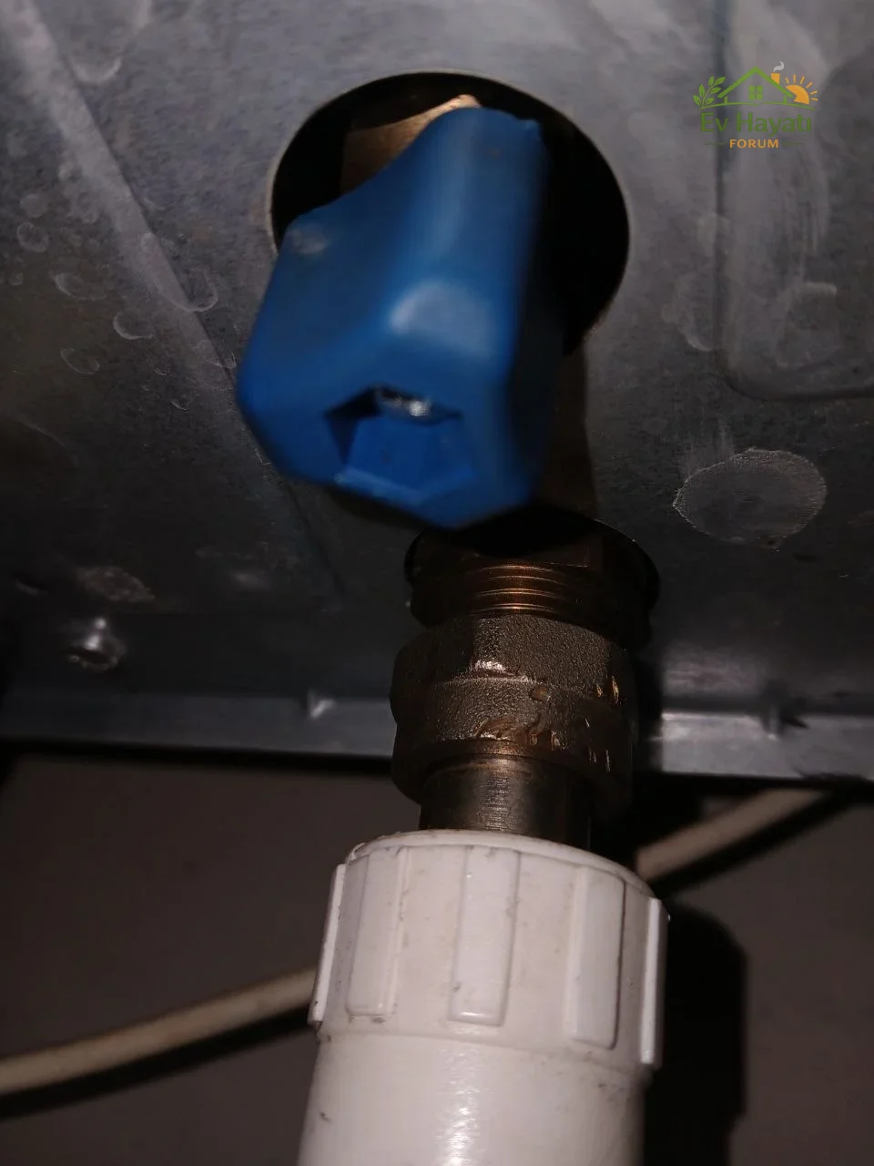

senin vana da sanki sızdırıyor damlacık var gibi yanlış görmüyosam
Aman güzel dostum bende baktım resim karanlık çıkmış biraz .koşarak bidaha baktım yeniden çektim.
kesinlikle damlatmıyor öyle olsa basınçta düşmesi lazımdı.yine de sıkarak kontrol ettim .Gayet sıkı vana .
Tam şurası. Damla gibi duruyor. bana öyle gelmiş olabilir
yeterki olmasın
