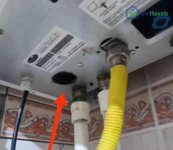

Vanaların birleşim noktalarını kuru bir peçeteyle silerek nemlenme var mı diye kontrol edin. Gözle görülmeyen minik sızıntılar bile sistemdeki basıncı birkaç günde sıfırlayabilir. Kombinin alt kısmında bulunan tahliye borusundan (emniyet ventili) su damlayıp damlamadığına bakın. Bu bölümü de peçeteyle kontrol edebilirsiniz.
Eğer sürekli su tahliyesi varsa genleşme tankının havası bitmiş veya membranı patlamış olabilir. Genleşme tankının üstündeki siboba iğneyle bastırıldığında su geliyorsa tank arızalıdır. Sadece hava geliyorsa havanın tazelenmesi gerekir. Bu kapak açılarak ustanın yapması gereken iştir.
Son olarak petek vanaları ve pürjör tapalarını kontrol ediniz. Evdeki tüm radyatörlerin vana diplerini, pürjör (hava alma) tapalarını ve bağlantı noktalarını gözden geçirin. Sıcak tesisatta buharlaşıp fark edilmeyen mikro kaçakçıklar olabilir. Kombi kapalıyken veya tesisat soğuduğunda peçete testiyle kolayca tespit edilir. Kaçak bulamadıysanız sorun büyük ihtimalle su tesisatı borulardadır.
Ekli dosyayı görüntüle 846
