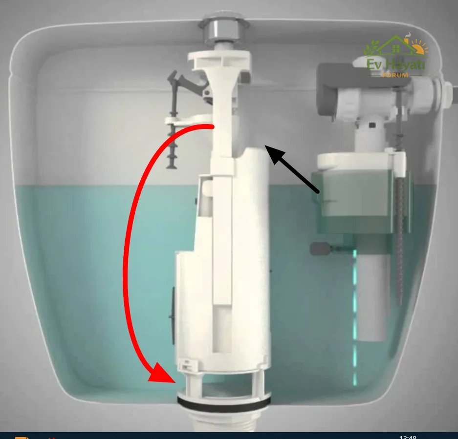

Bu su kaçağının iki nedeni var. Bunlardan hangisi geçerli ise ona göre çözümü yazayım.
İlk olarak kırmızı ok ile işaret ettiğim basma düzeneği zamanla kireçlenme nedeni ile takılma yaptığı için okun uç noktası olan alt kısımda kaçak olur. Ayrıca altta su tahliye olan kısımda sert cisim veya kireç parçacığı takılmışsa basma düzeneği tam kapanmadığı için su kaçırabilir. Sifonu tamamen boşalttığınızda alttaki tahliye kısmını parmağınız kontrol edin ve etrafını temizleyin. Basma konu mekanizmasına kireç çözücü kimyasal uygulayın veya görebildiğiniz bir bölüm varsa oradaki kireçleri kazıyın.
Bu işlem su kaçağını kesmez ise siyah ok ile işaret ettiğim bölümü kontrol edin. Eğer şamandıra ayarı bozulmuş ve su seviyesi siya ok ile gösterdiğim yeri aşarsa otomatik su tahliyesi oluğunda klozete su akışı olur. Şamandırayı daha aşağı seviyede ayarlayın.
Bu iki işlem de çözüm olmaz ise ilk seçenekteki kırmızı işaretli su basma mekanizmasının değişmesi gerekir.
