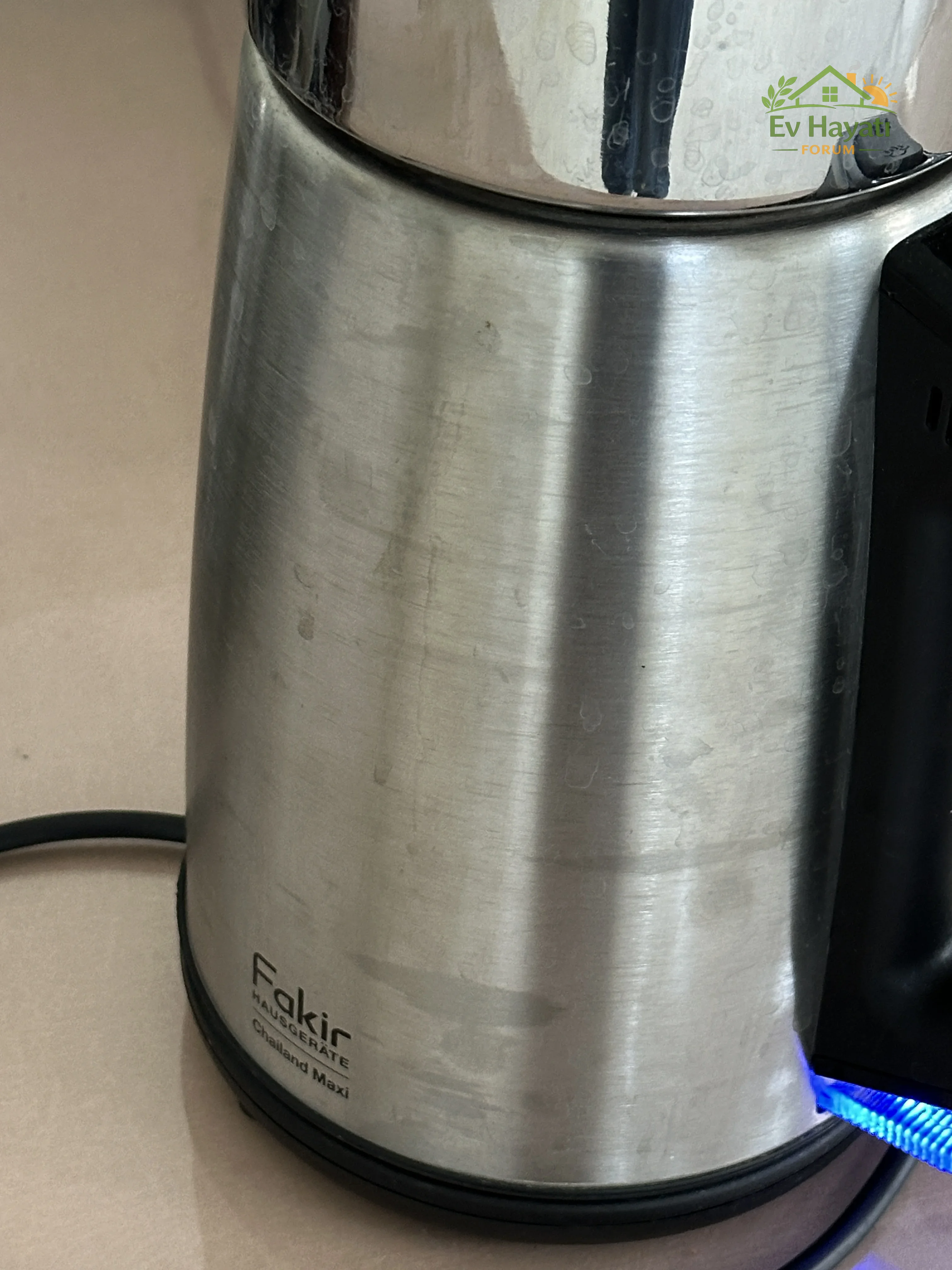

çaycı alırken 2 kere aynı hatayı yaptık. İkisinde de diğer modelleri beğenmediğimiz için inox yüzeye sahip çaycı aldık.
İnox görüntü olarak hep hoşuma gidiyor. İlk zamanlar lekeler silindikçe geçiyor. Genelde ıslak bırakmıyor hemen kuruluyoruz. Zaten yüzeyini çok yıkadığımız olmuyor genelde hafif nemli bezle siliyoruz. (Alttaki kettle kısmı) ama zamanla artık küçük demlik kısmı özellikle sürekli yıkandığı için lekeler çıkmaz hale geldi. Yüzeyine daha çok zarar vereceği için hiçbir kimyasal kullanmadık.
Şuan için çok rahatsız etmiyor ama daha önceki çaycıyı bildiğim için yine aynı duruma geleceğini düşünüyorum.
Soruya gelecek olursak;
İnox çaycı temizliği nasıl yapılır?
Üstündeki lekeleri uzun süreli çıkarmanın yolu varmıdır? Yani İnox yüzeyi korumanın yolu?
Bu adada ne yapılmamalı söyleyim…. Çünkü yapılınca artık geri dönüşü olmayan bir yola giriyor.
- Kesinlikle yüzeyi çizecek ürünler kullanmayın. Bulaşık teli, bulaşık süngerinin sert yüzeyi gibi.
- kimyasal kullanmayın çünkü direk yüzeyi tahrip ediyor (aşındırıyor)
- emin olmamakla birlikte limon gibi asit içerikli şeyler de yüzeyine zarar veriyor.

Ekli dosyayı görüntüle 578

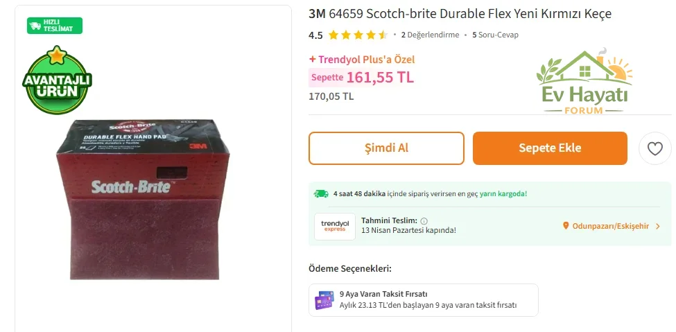

Metal sektöründen gelen biri olarak İnox temizlik ve parlatma için kimyasal kullanmayın .Bulaşık süngerinin arkasıyla çizilmiş olsun sorun yok çözümü var. Scotch brite ın kırmızı keçesi var biraz su ile ıslatılıp ovulacak sonra mikrofiber bezle bezin ıslak yeri sürekli değiştirilerek silinecek (özellikle kırmızı olacak çünkü o ince gözenekli çizikleri düzeltecek) Ürün bu.

Zımpara gibi bir şey mi bu? Yüzeyi daha fazla çizip kötü görüntü oluşturmayalım?
Hayır bu ince gözenekli keçe oluyor TEI Uçak sanayiinde parçaların bunlarla parlak pürüzsüz hale getirildiğini bizzat gördüm.Bende kullandım aynı zamanda.Merak etmeyin güvenilir.Yine de tercih size kalmış.

Bilinçli olmayan boş beleş şeyleri paylaşmam doğru olmazdı.Öncelikle ufak bi yeri yap parlat sonra aradaki farkı göreceksin..Üzerindeki çizikler bile bir süre sonra kaybolacak.Yalnız bişey var el hareketin dairesel değil düzlemsel olsun ıslatarak yap mutlaka kese yapar gibi sür .sonra da dediğim gibi mikrofiber bezle ( bu su lekesi yapmasını önler) parlayıncaya kadar . Bir müddet sonra kendi yansımanı göreceksin karşında.Kimyasal bir şey kullanmak lekeye sebep olabilir.Gerek yok.

İlk kez görüyorum bu ürünü gerçekten tavsiyeniz üzerine kullanılabilir. Sadece bu makinelerde değil diğer ürünlerde de kullanılabiliyorsa gerçekten denemek isterim bazen çünkü kullandığımız araç gereçler çatal bıçaklar veya diğer ürünlerde de aynı şekilde lekelenmeler buğulanmalar ve çizilmeler görüyorum.
Çok güzel bir konuya temas ettiniz hatta denedikten sonra yeni bir konu başlığı olabilecek bir konu yapabiliriz."Sanayide endüstri de kullanılan teknikler evde işe yarar mı "şeklinde.
Açıkçası denemedim çatal kaşıkta ama ürün kimyasal ve yapışkan madde içermediği için olabileceğini düşünüyorum.Önce fazla kullanılmayan bi kaşık üzerinde deneyip yorumları resimle paylaşırsanız yararlı olur.
