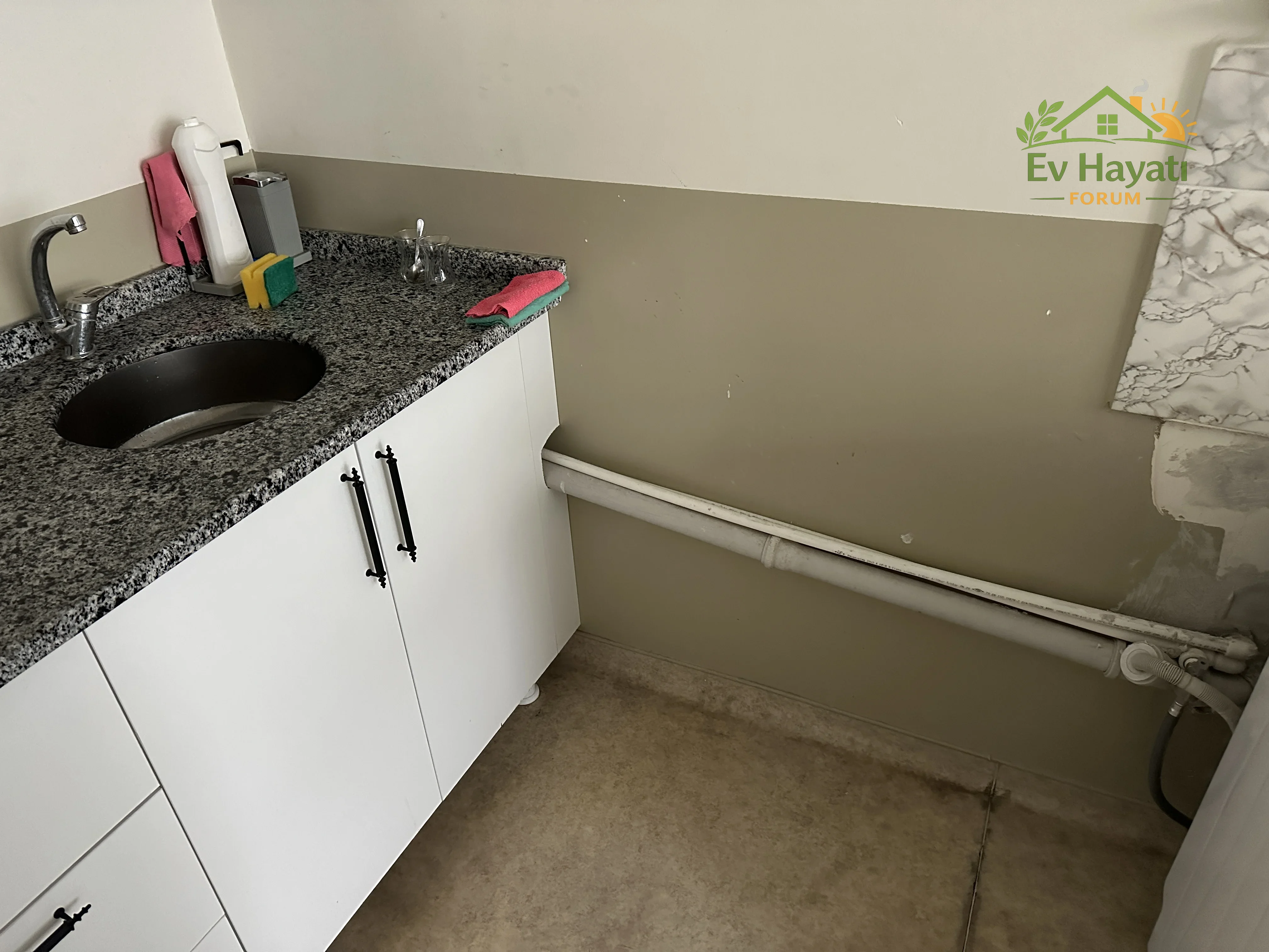

İşyerinde şöyle bir durum var.
1- Lavabo içindeki su çok yavaş gidiyor. Uzun süre lavabo içindeki suyun boşalması bekleniyor. Belki çaycı temizlenirken tıkanmıştır falan diye düşünülerek lavabo açıcı kullanılmış. Ama durum aynı.
2- Lavabonun su gideri, bulaşık makinesinin gideri ile aynı yere bağlanıyor. Hem bulaşık makinesi çalışırken hem de lavabo kullanılınca gidersen su geri tepiyor.
(Bulaşık makinesinin su boşattığı ana denk gelince)
Eğim en fazla bu şekilde oluyor? Alternatif çözüm yolu varmıdır?
Ekli dosyayı görüntüle 587
Bence iki farklı boru kullanılması durumu çözebilir. Ya da kullanılmış olan borunun daha büyüğüyle değiştirilmesi önerilebilir. Bu tip sorunlarda maalesef değişim olmadan kesin ve kalıcı bir çözüm elde edilemiyor. Günden güne daha da Can sıkan bu durumda adım adım ilerlemek ve ana boruyu ve makinelerin birleştiği boruyu tamamen değiştirmek Bir tık büyüğüne geçmek veya gider boruları tamamen ayrı hale getirmek gerekiyor. Bu da tabii tadilat yapmaktan geçiyor. Belki sonra sadece boruyu değiştirmek veya daha büyük bir boru elde etmekle de çözülmeyebilir. Ciddi anlamda bir tadilat işlevi gerekebilir çünkü iki ana boruyu birbirinden ayırmak ve ayrı giderlere bağlamak tabii ki kolay olmayacaktır.

Borunun geçiş yeri çok ilginç genelde hep dolap altında olmaz mı bunlar :) işiniz çözüldüyse sevindim.
Orayı bence kapatın görüntü olarak da hoş durmuyor naçizane fikrim elbette. İlk defa böyle bir boru geçişi gördüm bu arada.
