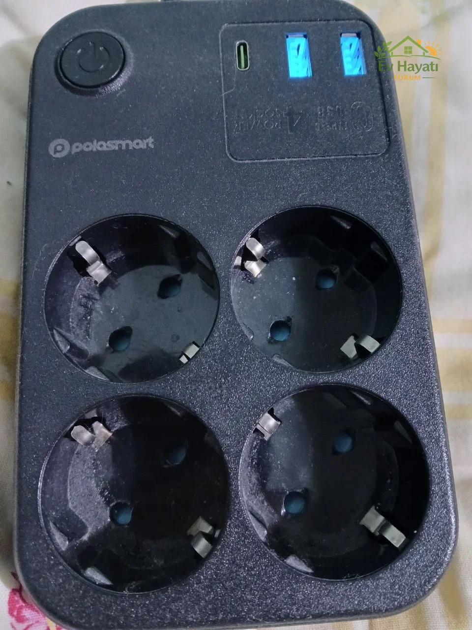

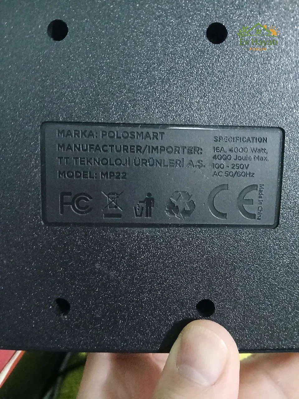

Önemli olan kullandığınız ara kablo kaç watta tahammüllü .KALİTELİ ARA KABLO kullanmaya özen gösterin üzerinde mutlaka amper ve watt değeri yazsın .Evimizde elektrikli mangal var mesela üzerinde 2200 W kullanır yazıyor.Benim kullandığım kaliteli kablo 4000W a dayanıklı aynı zamanda akım korumalı.Taktığım zaman ısınma yapmıyor .Çünkü karşılıyor.ŞÖYLE GÖSTEREYİM HEMEN
Kendisi de şöyle.
Bu arada dikkat etmeniz gereken bir husus daha var dostlar.
Ara kablo ne kadar uzun olursa ve çektiği Watt ne kadar yüksek olursa o kadar çok ısınır mesafe uzadıkça kablo daha çok ısınır . Yukarıda resmi olan ürünün kablosu sadece 1.5 m kadar .Isınma yapmıyor. Eğer ısıtıcınızın kablosu çok aşırı ısınıyorsa ve uzun süredir kullanılan bir cihazsa kısa devre ve arıza yapma ihtimali var.Dİkkatli olun.Yok eğer ara kablonuz çok ısınıyorsa daha yükseğe dayanabilen yeni bir kabloyla değiştirin .Diğer ara kabloyu günlük telefon şarj ederken laptop kullanırken vb düşük wattlı işlerde kullanın.
Ekli dosyayı görüntüle 606
Kendisi de şöyle.Ekli dosyayı görüntüle 607

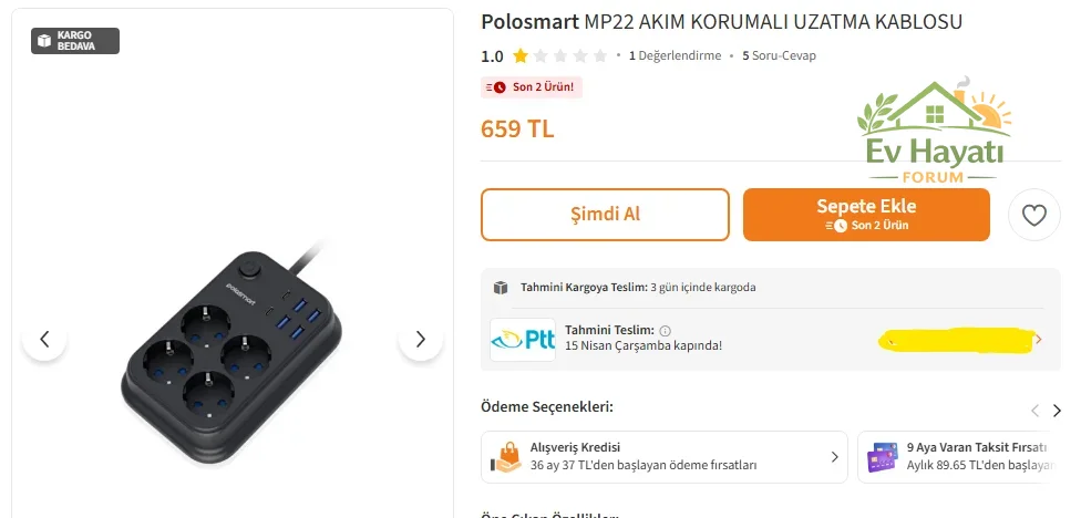

Üretilen cihazlar daha az maliyetli olsun diye kaliteleri düşürüldü ondan bence bu sorunlar.Bence imkan dahilinde bulabildiğiniz en kaliteli ürünü almaya çalışın.Hem uzun ömürlü olur.Hem hayat sigortanız olur.
Bu paralara almaya değer bence ,üzerindeki usb ve type c bağlantılarını düşünürsek bide.Şarj cihazına ihtiyaç duymadan aynı anda kaç cihazı bile şarj edersiniz aynı zamanda.Değerlendirmeye 1 yıldız verilmiş şimdi baktım oda Yanlış ürün gönderildi diye 🤭 🤭 🤭
Ürünü biraz araştırıp almıştım.10000 defa açma kapamaya dayanıklı düğmesi vardır yazıyordu bi zamanlar bi yerlerde bu ürün için.
