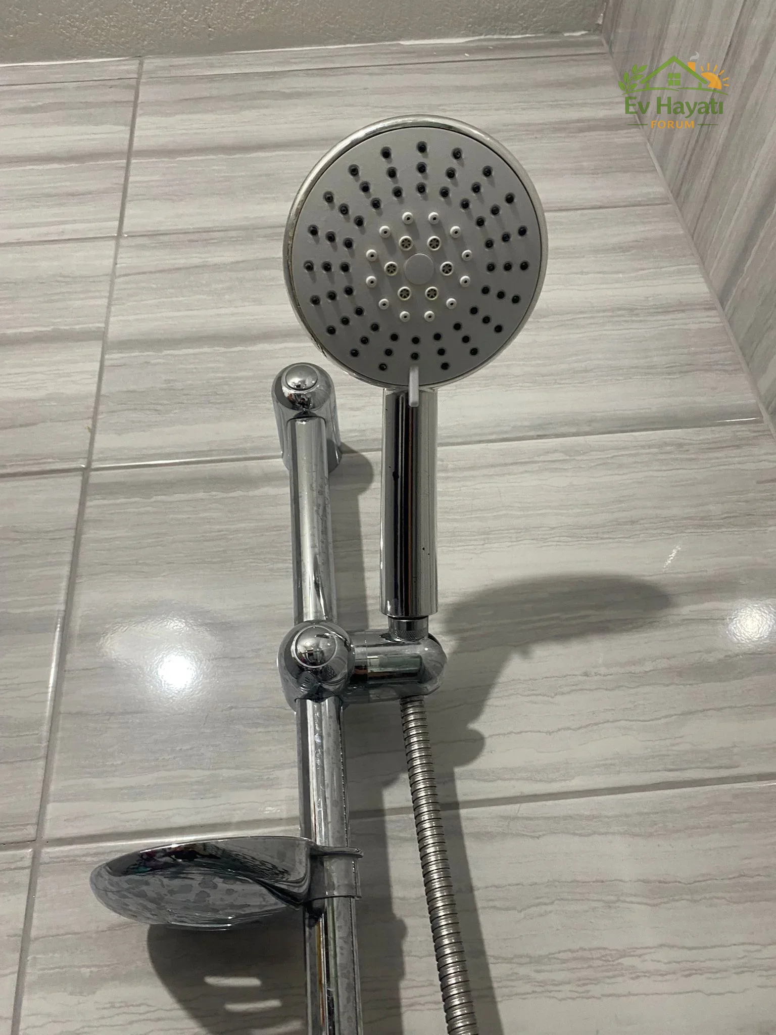

Duş başlığından su bazı deliklerden güçlü, bazılarından zayıf akıyordu. Sorunun kireç ve tortu birikiminden kaynaklandığını düşündüm. Duş başlığını söküp yaklaşık 1-2 saat sirke içinde beklettim, ardından ince bir iğneyle tıkalı delikleri temizledim, iğnenin kırılmamasına dikkat edin mutlaka .Sonrasında iyice durulayıp yerine taktım. Hemen düzeldi sizde deneyebilirsiniz özellikle bulunduğunuz bölgede suyunuz daha kireçli ise daha sık yapmanız gerekir .

Her bölgede olduğu gibi benim bulunduğum bölgede de kireçlerden hiçbir şekilde ne su içilebiliyor ne de duşakabin ve bu tarz duş başlıklarına kireç eksik olmuyor. Ben de Arap sabunu beyaz sirke ve parlatıcı ile suda bekletiyorum aynı şekilde bu da çözüyor. Temizlik rutinim haline gelen bu üçlü karışımı hemen hemen her alanda deniyorum. Zaten sirke içinde barındığı asitle birlikte bütün her şeye çözüm

Kireç maalesef hepimizin en büyük sorunlarından bir tanesi duşakabin başlıklarını ayda bir kere ya da 2-3 haftaya bir bol sirkeli parlatıcı olan içinde Arap sabunu olan ve ondan sonra bir de bulaşık tableti olan bir suyun içine koyuyorum 1 saat bekletiyorum mis
kireçler sadece duş başlığındaki su akışını engellemiyor. ayrıca saçımıza da zarar veriyor. bu konuda paylaşımlar çokk var. Sonuc olarak sizin belirttiğiniz gibi iğne ile uçlarını temizlemek işe yarayan yöntem sadece zahmetli biraz uğraştırıyor
