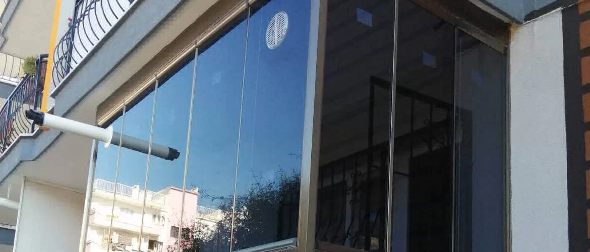

Cam balkon olan binalarda doğalgaz havalandırma delikleri rastgele açılmıyor. Genel olarak bunun da bir standardı var.
Bir delik iten kombi bacası çıkıyor. Diğer delik ise doğalgaz kaçağı olması veya ocaktan vs gaz sızması durumunda gazın dışarı tahliyesini sağlıyor.
Fotoğraftaki gibi iki Menfez arası mesafe buradaki gibi olması gerekiyor
Bu standartlar can sağlığı için önemli
Bu aslında pek ciddiye alınmayan ama çok önemli olan bir durum. Bu menfezden soğuk geldiği için üstünü kapatan çok kişi biliyorum. Olası bir kaçak halinde gelecek kazanın sonucu ağır olur. Birçok kişi gaz kaçağı olsa kokusundan anlarım diye bakıyor konuya ama öyle olmuyor. Bu tür bir kaza haberi çok olmaması da insanları rahatlığa itiyor ama olmayacak diye bir kesinlik yok.
Bildiğim kadarıyla doğalgaz kokusu anlaşılmıyor, öyle bir şey duymuştum emin değilim
Çürük sarımsak yumurta kokusu gibi diye biliyorum
